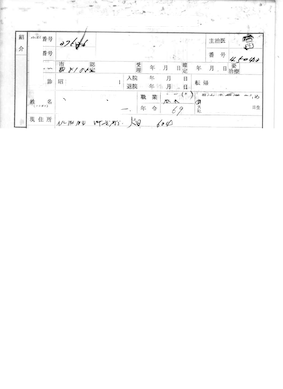

1996年頃に作った30万枚以上の画像ファイルを,MacOS10.12.4でも見える様に4Dを使って変換しています。
当時のMacOS9でスキャナーで取り入れた画像をPICTで保存しており,これを外付けハードディスクを介して,今のMacにコピーしており,Mac標準のプレビューでも読み込むことが出来ます。
4D ver16-32bitで,$documentsにPICTファイルを入れ,
READ PICTURE FILE($documents;$picture)
CONVERT PICTURE($picture;".jpg";1)
WRITE PICTURE FILE($documents+".jpg";$picture)
DELETE DOCUMENT($documents)
を回して変換していますが,下の写真の様に上半分だけの画像になることがあります。元のPICT画像は全面が見えます。

憶測ですが,JPGではなく,PDFに変換するといかがでしょうか。
WRITE PICTURE FILE($documents+".pdf";$picture;".pdf")
注記:WRITEはCONVERTも兼ねているので,CONVERTは省略できると思います。

".jpg"を".pdf"に換えると,うまく行きました。古い紙からのスキャン画像ですので,明るさを調整出来るフォーマットということで,JPEGを選んだのですが,必要がある画像はPDFを再変換してみます。
考えてみると,PICTはQuickDrawを使っているので,完全に変換出来なくても仕方ありませんね。ちなみにGraphicConverterでも同じ様な中途半端な画像になってしまいます。
